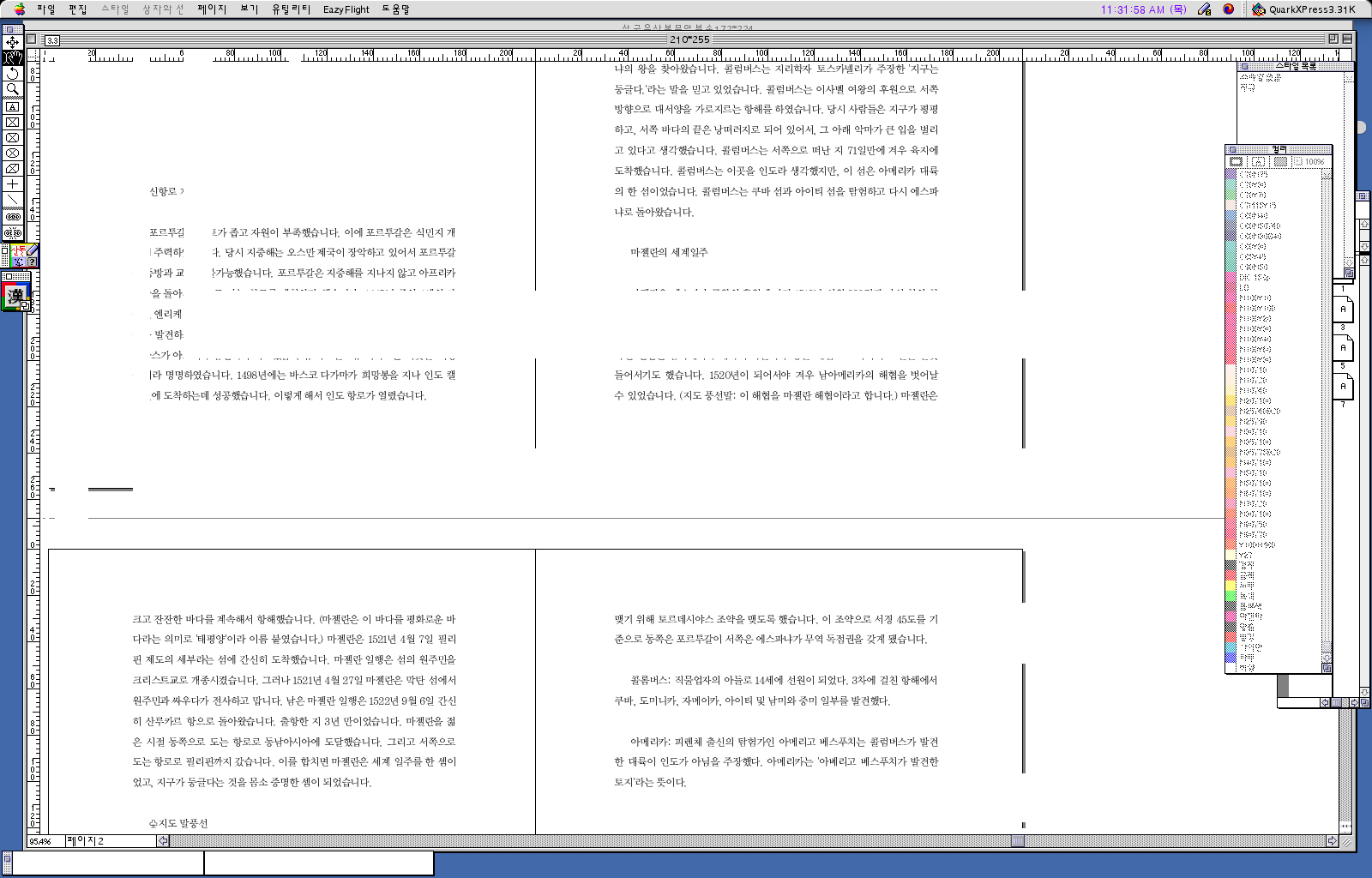

쥐포 듀얼 1.25를 쓰는데요 클래식에서 사용할 때는 안그러는데
텐으로 시동한 후 쿼억파일을 열면 페이지 이동할때 순간 멈칫하면서
이런 현상이 일어나요.

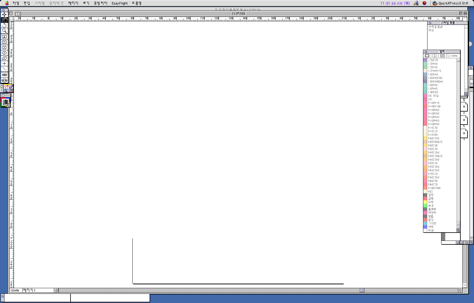

화면이 사삭삭 깨끗하게 안넘어가고 저렇게 찌글거리다가 화면확대하면
또 깨끗인 나오고 페이지 넘기면 다시 같은 현상이 일어납니다.
